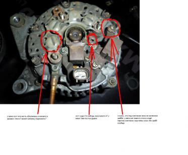

была периодически всплывающая проблема с генератором. т.е. заряд пропадал и появлялся хаотично. ну вроде вынесли приговор щёткам. не ахти какая сложная деталь.
значит, четверг, вечер. я еду с работы. гена генерит. ну думаю, доеду до дома. в пробке гена умирает. это примерно 15-20км до дома. в итоге выключаю всю илюминацию, печку и вообще всё электрическое. кое-как доезжаю до дома, по дороге меня дружбан из моего села прикуривал, короче доехал до дома, заглушил и поставил до выходных. в сууботу пили вкусную водку и ели шашлыки, поэтому ремонт гены бул перенесён на воскресенье. я утречком спаял новые щётки, собрал, установил. пробую завести - жжжих-жжжих... всё. не аллё. ну не беда. снимаю аккум с другой машины, перед этим безуспешно пытался прикурить, жжжих-жжжжих-жжжииих... не заводится. т.е. стартёром крутит, а не схватывает вообще. как будто нет искры. выкручиваю свечку, кручу. искра есть. свечки кстати в красном нагаре, это о чём говорит? ладно, искра есть, свечка сухая. я не знаю, инжекторную машину можно перелить или нет. проверяю давление в рампе. есть. когда на нажатый нипель жмёшь, стартёр когда крутит, давление повышается. значит точно не бензонасос. чешу репу, курю. после попытки завести, загорается чек. пытаюсь считать ошибку ключём - не показывает даже надписи "DONE". раз стопиццот я ключём вертел, в итоге вылезло "DONE". я в ахуе. клему скинул, покурил, зажигание включил, чек пропал. после попытки завести - загорелся опять. больше никак не получается считать ошибку. я снова проверять всё что крутил, снал гену, разобрал, собрал, поставил. не аллё. короче чешу репу.
на установленном генераторе снимал верхний провод и датчик, что сзаду подключается, эффект такой же.
