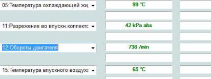

Может кто нибудь подсказать какие у кого показания MAP на ХХ. Хочу сравнить, а то кажется расход немного многоват. У меня например такие показания. Показания снимал когда на улице -3 было

Большие обороты. На прогретом двигателе должны быть 600. У меня приблизительно такие обороты были когда вакуумная система воздух подсасывала (одна трубка слетела)

но это при включеном кондее, такие обороты
