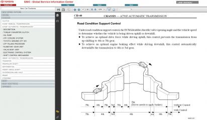

сообщение 11.3.2012, 19:08
MishaTomsk, это работает Road Condition Support Control
Контроль за Поддержкой Состояния дороги
Под контролем за поддержкой состояния дороги ECM идентифицирует угол открытия дроссельной заслонки и скорость автомобиля
определить, ведут ли транспортное средство идущим в гору или наклонным.
D, Чтобы достигнуть оптимальной силы двигателя при вождении в гору, этот контроль предотвращает передачу от
движущийся к 4-ой или 5-ой передаче.
D, Чтобы достигнуть оптимального эффекта торможения двигателем при вождении под гору, этот контроль автоматически
включает понижающую передачу передача к 4-ой или 3-ьей передаче.
MishaTomsk
сообщение 12.3.2012, 13:18
Сообщений: 119
Регистрация: 24.1.2010
Возраст: 45
Из: Томск
Пользователь №: 11391
вот спасибо. такая толстая инструкция, состоящая из всякой предупреждающей фигни, ограждающей от пиндосовских судебных исков, а важных и интересных моментов фиг найдешь.
