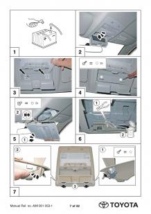

Подскажите пож. как снять потолочный плафон для замены ламп и др. открутил два самореза и все....

Стрелок, вопрос про передний? Тогда дословно так через гугл переводчик...
УДАЛИТЕ БЛОК СВЕТА MAP (w/Выдвижная крыша)
Используя отвертку, отсоедините 2 когтя и откройте 2 покрытия.
ПОДСКАЗКА:
Запишите на ленту подсказку по отвертке перед использованием.
Удалите 2 винта.
Отсоедините 2 клипа и 2 руководства.
Разъедините соединитель и затем удалите свет карты.
УДАЛИТЕ ЛАМПОЧКУ MAP
Поверните 2 лампочки карты в направлении, обозначенном стрелками, и удалите их.

Рома, привет. Слушай , а как эти клипсы снимать. Просто тянуть или еще как нибудь?
сообщение 19.3.2012, 21:25
Цитата(Стрелок @ 19.3.2012, 21:45) *
...Просто тянуть или еще как нибудь?
Просто тянуть и всё 021_yes3.gif Можешь ради интереса типа такой инструкции глянуть тут...
