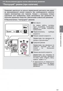

Подскажите пожалуйста какую роль играет тумблер SPEED С ПОЛОЖЕНИЯМИ 1,2,3, находится возле кнопок подогрева сидений, думаю, что это при включенной системе помощи по бездорожью, это так?

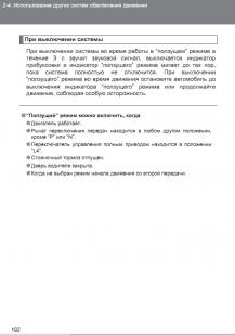

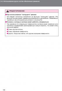

Vinsent, с права есть так называемый "бардачок"... обычно в нём должна лежать книжечка с надписью "Руководство владельца", но если таковой нет, то читайте 020_hi.gif
