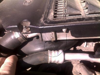

Привет форумчанам!!! Прошу совета в моей проблеме. В феврале преобрёл LC200 дизеля. Пробег 110000. Когда покупал было очень холодно -37 толком машину не обсматривал, поверил хозяину что всё в порядке. Сейчас обнаружил справой стороны кулера снизу на воздуховоде масленистые капли. Подумал что это какой нибудь конденсат после зимы вытек, промыл и протёр всё насухо. Прошла неделя открыл капот и вижу тоже самое. Сейчас сижу и думаю, что это может быть? Масло убывает в меру(за пять тысяч долил 0.5 литра). Может у кого было что подобное? Ездил всегда на бензинках - поэтому дизель вообще не знаю.

stromvova, подтёков не должно быть однозначно тем более с интеркуллера... если есть место откуда вытекать - значит должен быть подсос воздуха в этом месте, а значит движок на холостых должен работать неравномерно, наличие неплотных соединений проверяется таким образом тут... По идеи раз выплёвывает масло, то должен быть и расход и первым на подозрении стоит в таком случае ваккумный насос, который на первых выпусках меняли по гарантии...

Манометр покажет скорее всего упало давление или нет... а так конечно странно судя по снимку такое ощущение, что "секёт" с прокладки в самом стыке интеркуллера с его основанием... будто его расшатало или дали нагрузку сверху. Масло по идеи в небольшом количестве должно с турбины попадать в впускную систему на больших оборотах, но его зрительно врядли увидишь если только в случае негерметичности соединений.

Посоветовал бы снять патрубок, который идет на фото в интеркулер, и посмотреть внутри. Если там много масла, то значит надо срочно менять вакуумный насос ( отловитель масляных паров ). При таких раскладах есть шанс, что турбина ( в данном случае левая ) нагнется. Уровень масла должен ошутимо уходить, особенно если поддавать жару.

Привет форумчанам! Отписываюсь по своей проблеме. По совету Ромы начал с самого простого - снял интеркулер и проверил все соединения. Что увидел: всё в порядке, сухо и чисто. В самом интеркулере тоже чисто. Снизу на интеркулере есть ещё 3 места где немного маслянных пыльных пятна. Делаю вывод: Не герметичный интеркулер т.к. всё равно турбина самую малость масло выбрасывает. Буду следить дальше если начнёт масло сильно убывать то хочу проверить вакуумный насос. На днях ездил по трассе. Проехал 1600 км. Прогнал машину в разных режимах: Серьёзные подъёмы, обгоны, ускорения, торможения, старался держать скорость 120 - 140, один раз разогнал до 180 и проехал где то 2-3 км. Приехал проверил масло убыло где то на 1см на щупе. Я считаю это в норме при таком режиме езды. Так что вот, а как в интеркулере заделать дырки не знаю он алюминевый.
