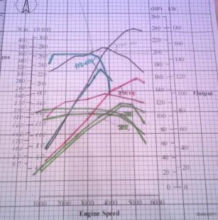

Меня 2.7 привлекает главное простотой конструкции, ну и меньшими налогами и страховкой. Цена на подержанные 2.7 и 4.0 у нас почти одинаковая. Считаю, что 4.0 избыточен, 3.0 дизель сложен и дорог у нас (на Украине).
Сравнивая двигатели Фортунера, сделал сводный сравнительный график характеристик двигателей 2.7 (2TR-FE), 4.0(1GR-FE), 3.0d(1KD-FT) и для сравнения добавил свой движок, на котором езжу сейчас 2.4i (22R-E) бензин.
Легенда:
черный - 4.0
голубой - 3.0 дизель
красный - 2.7 бензин
зеленый - 2.4 бензин (2 варианта)
По графику видно, что до 3000 об. 3.0 и 4.0 практически выступают одинаково, по мощности так вообще равны, момента больше у дизеля до 2000. После 3000 дизель скисает, а 4.0 прет дальше.
2.7 развивает туже мощность что и 3.0 и 4.0 на значениях оборотов на 1000 больше. Отсюда и необходимость раскрутки 2.7 и как следствие расход. А автомат все еще усугубляет.

спасибо большое за подробные изыскания. По графику видно что после 4000 об движок 2.7 заметно слабеет.
Вы правы - приходится движок сильно раскручивать - причем его на пике уже в салоне хорошо слышно-ревет как самолет при взлете, автомат тупит т.к.передачи длинные и все это приводит в некое уныние.
