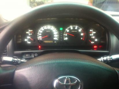

Впаивал диоды в приборку, родная подсветка не нравилась
Valentino
сообщение 10.4.2012, 18:00
Сообщений: 12
Регистрация: 7.2.2012
Возраст: 45
Пользователь №: 17663
Вот что получилось, фото правда размыто получается
Валериевич
сообщение 11.4.2012, 13:28
Сообщений: 306
Регистрация: 26.12.2011
Пользователь №: 17256
Смотрится здорово, нужно себе такое сделать.
А каие именно светодиоды применили, или светодиодную ленту туда впаяли?
Valentino
сообщение 11.4.2012, 14:36
Сообщений: 12
Возраст: 45
Использовал диодную ленту, нарезал её, потом паял-сразу оговорюсь нужно МНОГО свободного времени) У меня около 4-х неполных дней ушло на всё это, т.к. с паяльником пришлось подружиться сначала)) плюс примерки, переделки, много нюансов. Интернет и Ютьюб в помощь!)

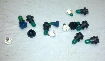

Всех приветствую! Ребят, подскажите, пожалуйста, лампы подсветки кнопки аварийки, выдвиженгия антены и кнопки нижнего ряда климата, как меняются? Их паять надо или они просто вынимаются из гнезда?
Валериевич
сообщение 16.10.2012, 12:32
Сообщений: 306
Вынимаются, они продаются с патронами.
А можно купить в радиомагазине без цокольные лампочки и поменять на патронах только лампочки.
А можно поменять и на светодиоды, но это сложнее но смотрится супер, я у себя поменял на зеленые.
Валериевич
сообщение 16.10.2012, 12:43
Сообщений: 306
Вот как они выглядят, горстка лампочек от кнопок, блока выбора кондиционера и приборной панели.
