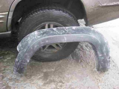

Извечная проблема - отсутствие бушвокеров на лифтованные Вжики...
Имеем - лифт 2 дюйма, резина 265/70/16, диски ЕТ минус 10.
Задача - изготовить "буши" без подрезки металла крыльев.

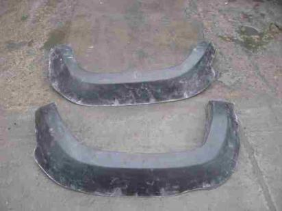

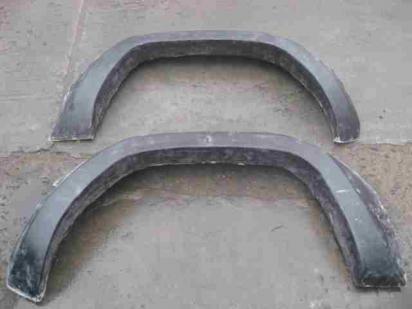

Изготовленная матрица позволяет произвести до 8-ми комплектов.
Цвет - темно серый и черный.
Условиями установки является подрезка переднего бампера в нижней части до 6 см .Добавлением пластификатора в массу достигнута приемлемая гибкость изделий.
В связи с тем, что данный вид бушвокеров изготавливался впервые, то требуют некоторой подгонки вручную сопрягаемых поверхностей.
Возможна установка двумя способами:
- болтами
- на полиуретановый герметик. В этом случае отверстия для креплений закрываются заглушками либо фальшболтами.
Просьба тапками не кидаться...
На наш взгляд выглядит вполне пристойно и надежно обеспечивает функцию защиты от попадания грязи на кузов...
