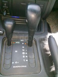

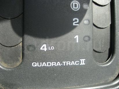

Доброго времени суток форумчане. Прошу сильно не пинать 001_smile.gif Подскажите пожалуста в чём различие раздаток Quadra Track II и QUADRA DRIVE а то собираюсь покупать Jeep Grand Cherokee Limited 4.7 и на какие нюансы ещё стоит обратить внимание?

Quadra-Trac II - это просто стоит раздатка 247
Quadra-Drive - это не раздатка! Quadra-Drive - это комплектация! Quadra-Drive - это когда кроме 247-й раздатки стоят блокируемые дифференциалы (Vary-Loc или Hydra-Lok - по-разному их в прессе называют) в мостах.
всё здесь:http://jeep.avtograd.ru/Grand_Cherokee/WJ/xfer.htm
