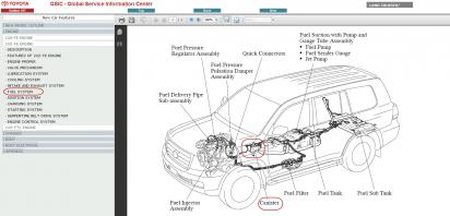

Подскажите кто знает есть ли уловитель/фильтр паров бензина и если есть то где он находится? Нашёл у себя под авто сзади на поперечной балке закреплённый кусок армированной трубки с клапаном (оторванный) - думаю это от него но ни где в литературе не нашёл описания. Вот взял в ЭКЗИС.РУ схему - перевод выдал - "фильтр в сборе, древесный уголь"

Интересует где он стоит - под днищем (скорей всего) или в салоне? И на сколько кретично его отсутствие - на других машинах что есть что нет без разницы, только экологии "вред", а у нас ввиду того что "мозгов" электронных полно может как то влияет на ходовые качества, расход бенза и т.п.?
сообщение 11.5.2012, 17:21
То что показали на схеме с номерком 77740-60480 по русский называется - аккумулятор паров топлива и должен стоять с передней стороны бака
а вот как там выходят патрубки не могу сказать... нету фоток днища авто, могу только предположить, что если при открытии пробки бензобака не слышится шум поступающего воздуха, то повреждён патрубок идущий к клапану расположенному рядом с горловиной бензобака, а так из трубок возле моста, а точнее на самом мосту с верху редуктора должен ещё шланг стоять вентиляции картера редуктора.

сообщение 23.12.2012, 18:48
Цитата(Роман888 @ 23.12.2012, 15:18) *
Ау ......
Саму коробочку на схеме видно под номером 10 (выделил красным квадратом) а вот клапан по ходу стоит возле движка справа под номером "2" или "4"... надо смотреть по месту
в схемах запчастей указан схематично и понять где он закреплен тяжело тут...
