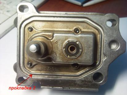

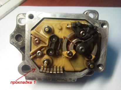

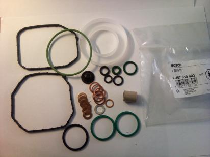

После замены электронной головки ТНВД, подтекат топливо из под этой головки. Есть в природе ремкомплект, в котором имеюся резиновые прокладки под эту головку. Фирма " BOSCH". Может кто номер ремкомплекта знает???

номер BOSCH 2 467 010 003
