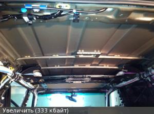

Напишу про шумку - её нет вообщее!!!
Прикрепленные изображения

Вот еще пару фоток.
Господа делайте шумку и будет Вам щастье)))

Значит так. Вчера забрал авто - просто сказка тишина и на ходу и просто с работающем двигателем. Музыка стала лучше - короче одни +++ сы. Сам не разбирал, но приезжал смотрел - запчастей море (болты,гайки и прочее). Клеели шумо и виброизоляцию это как я понял + переносили какие-то разъемы от сигнализации в потойное место. Если Вы сами из Москвы или ближайшего подмосковья можно будет подъехать они более детально смогут расказать и показать что да как. Но начинали они с дверей потом пол а потом уже и крыша. Если интересно пишите дам координаты.
