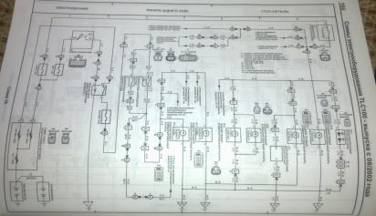

Почти все проблемы с электрикой из-за криворуких мастеров.
Так на всякий случай вот часть схемы.
Из которой можно сделать вывод что проблема все таки врезка в штатную эл.проводку, нештатного оборудования, хотя если опят таки присмотреться к этой схемы, то есть специально отведенные для этого точки.
Вот именно, из за криворуких мастеров , это в точку!
Схема есть, я разобрался и понял , что самому если есть голова которая соображает , то лучше все сделать своими руками , хоть не обидно будет!
