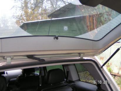

Заднюю дверь поднимаете и увидите... там где дверные петли.
Как-то примерно так д.б.:
Стягиваете резиновый чехольчик с этого жгута и смотрите в каком состоянии провода:
п.с.
Возможно неисправность где-то в другом месте, но я бы проверил бы это в первую очередь.
