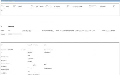

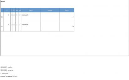

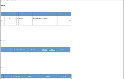

Отправил отчет о работах, ему меняли только бублик и насос, узнай как делали экспертизу, по тому как сложные агрегаты делают только в Москве в МАДИ ( Мос автодорожный институт), это первое, второе в Калининграде они еще не оф дилеры, а Уполномоченный Партнер "Юто Карс", а в третьих его просто разводят, акт составляется при клиенте снятие АКПП, все должно быть за документировано с фото и видео, потом при нем АКПП должны опечатать, и отправить в МАДИ и только там провести экспертизу, а так как они установили что АКПП угондонил именно клиент, мы сегодня долго просматривали акт, он составлен не грамотно и без технической поддержке TOYOTA! Есть повод обратится в суд и наити хорошего юриста телефон горячей линии TOYOTA 8-800-200-08-40. Короче это их интерес скрыть от него факты не правильной диагностики и ремонта. Так что если что пусть идет в суд они должны теперь доказать что это его АКПП и при экспертизе руководство и поддержка от TOYOTA
Что не понятно бублик это гидротрансформатор, а акт снятия и разборки акпп должны были делать при нем и все задокументировать фото и видео отчет самой экспертизы, если таковой нет он должен обратится в суд!
Привет, Рома так узнать номер коробки нельзя, только суд у Toyota, можеть сделать запрос, и что касается экспертизы она не действительна, ее делают только в МАДИ, так что у твоего друга есть шанс отсудить новый 200й! Пусть сопутствует ему удача!
