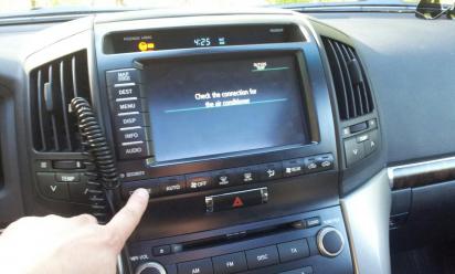

В общем на днях утром заводу машину нажимаю кнопку климата. А на дисплее высвечивается надпись:
Outside temp. Справа вверху.
А ниже по центру Check the connection for the air conditioner.
И все, пипец. Никакие кнопки климата,обогрева стекол и т.д. не работают,зато работают все остальные слева от монитора. Также не отображается заболотная температура у часов. Но периодически, когда поездить, климат включается сам по себе и работает до тех пор, пока не заглушить двигатель. При этом панель заднего климата пассажиров (в подлокотнике) все же не работает, кроме подогрева сидений. Только экран горит.

Sergey2012, голова не видит датчик внешней температуры, надо плясать от этого датчика.

Sergey2012, судя по по картинке на мониторе у тебя с сигналом датчика наружней температуры проблема, случаем в районе вентилятора с права проводок не болтается, а может закисло, что...

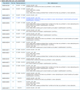

Вообще, что бы разобраться с проблемами климата нужен дилерский комп, что бы считать ошибки для начала вот эти..., вообще список возможных проблем тут... в оригинале тут...
На первом авто 2007г.в. когда начал глючить задний климат поменяли сами мозги (AIR CONDITIONER AMPLIFIER ASSEMBLY) которые стоят тут...
