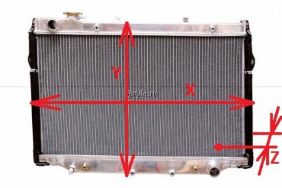

Добрый день уважаемые Тойотоводы. Помогите плиз с инфой, я тут кое что сочиняю 006_blush2.gif очень нужны габаритные размеры радиаторов от 100-ки и 80-ки. Если не сложно потратить 2 минуты с рулеткой помогите а? Думаю вид представления будет удобнее всего где то такой:
Ширина: Х см
Высота: Y см
Толщина: Z см нужна толщина в районе самих сот, а не бачков и креплений, то есть не габаритная толщина, а так называемая толщина ядра.
Расположение патрубков: верхний слева, нижний справа (по ходу движения)
Машина ТЛК ........ год ........ двигатель .......
PS Просто рассматриваю вариант внедрения вот такого радиатора кое куда. Если не ошибаюсь, то это под 80-ку, какую именно не знаю и размеры нужны.

Тлк-100
Размер: 510 * 694 * 48
