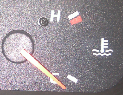

Авто из эмиратов.
Показания на холодную. 1 фото
На прогретом чуть выше первого деления на (3мм) и выше не подымается.

На моем на холодную такие же показания, но на прогретом стрелка посередине. Наощупь то как, двигатель прогревается? Может, просто датчик или сам прибор глюкнул. Если, реальная такая температура, то авто должно жрать топливо не по детски и тупить. Пощупай патрубки на радиаторе большого контура, если начинают сразу греться то термостат. Если разница температуры есть и из печки дует горячий воздух, тогда датчики.

Сейчас похолодало на улице и стрелка уже не подымается выше первой белой черточки. После поездки в 25 км пощупал верхний патрубок, рука его держит спокойно не обжигает. После запуска холодного двигателя минут через 5 верхний патрубок не ледяной.
Значит термостат завис в полуоткрытом положении.

И так поменял термостат (на старом не было резинового кольца на самом клапане), прогрев немного поднялся (стрелка поднялась на пару-тройку мм.

Да прогрев по норме, но стрелка не хочет подыматься . Какой датчик отвечает за показания температуры на щитке и где он стоит, думаю его еще поменять.

Думаю показания у тебя нормальные, обратил внимание на свои показания. Если взять расстояние между нижней меткой и срединой шкалы, то у меня стрелка стоит под срединой (две трети этого расстояния). Прогрев нормальный, в машине тепло и даже жарко.

А у меня одна третьих этого расстояния. Все таки проверю датчик температуры.

На моем TLC 100 GX-R, стрелка датчика температуры, с прогретым двигателем, так же не поднимается выше четверти всего расстояния датчика. Т.е. ровно на половину не доходит до середины. При этом печка дует горячим, и в салоне тепло и комфортно. Скорее всего на арабах это в порядке вещей...
