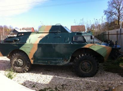

Добрый день! Принимайте новенького.
Прочитал много отзывов, подчерпнул кучу интересных решений.
Сейчас занимаюсь установкой дизеля Pthling 9л.
Не пришел еще к решению какую кпп установить. Зил-130 или от какого нибуть Джипа.
Потом займусь другими системами.Действую без особого плана,так по наброскам, проблемы буду решать по мере их поступления.

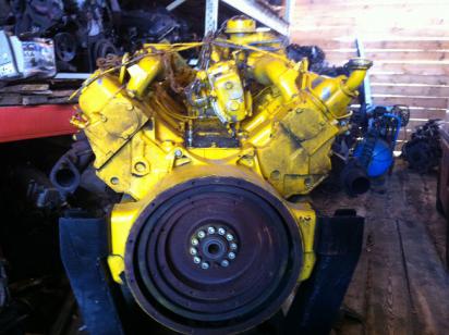

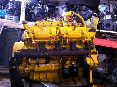

А сколько весит мотор и какие у него характеристики?

http://www.motoridiesel.it/en/perkins_engi...prodotto=v8.540

700кг - тяжеловато. Про плаванье, наверно сразу забыть. Может быть придется подкинуть лист на задние рессоры.
И что делать со скоростью? На прямой передаче будет 50-60 при максимальных оборотах.
И, кстати, прикидывали уже, влазит?

Сначала тоже так думал, но ведь броня сверху срезана а это примерно -1500кг. Родной генератор снял тоже - . Верхние крышки будут изготовлены более легкие (но не менее прочные) тоже - вес. так что на выходе все равно легче стандарта должно быть. По размеру он 110см(длинна). Это в притык к задней стенке, которую буду все равно сдвигать. Далее хочу в пользу салона убрать доп колеса, но добавить назад эл.лебедку. По скорости пока как получится. А для длинных пробегов есть небольшая фура Мерс с 7 метровой будкой. Он в нее по ширене в притык входит.Я загоняю ее в овраг (они везде есть). Выезжаю а потом БРДМом вытаскиваю, получается нормально и быстро. На данной стадии отдал родной колокол и заднюю часть ДВС (нового, она сьемная) чтоб срастили (вылили,выточили или переходник изготовили). И укрепляю доп навеску на мотор.Насос А\С , генератор и т.д. Гур насос стоял от 66. Хочу поставить от какой нить иномарки, гадаю хватит его или нет. Все процессы фотаю, когда будет результат выложу.
