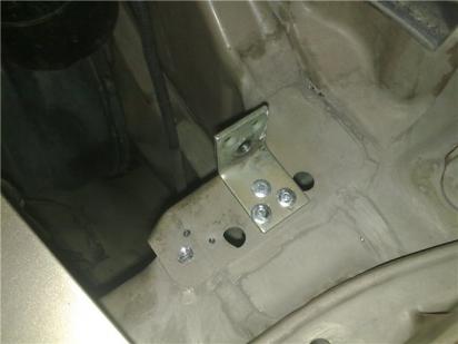

Давно искал оригинальные держатели,но натыкался на разные варианты,кто-то капот снимал и к креплению прекручивал мебельные уголки,вариантов много, но в авто стоимостью больше 30 косарей засовывать мебельные уголки? "Удачный "не поймет. Как говорится, кто ищет, тому вот. Нашел человека который удовлетворил.Без сварки ,резки только выкручивался болт крепления крыла.Держатели стоят копейки, самые ценные оказались крепления, ибо пришлось поиграться, повторить изгиб(буртик крыла).Короче эти крепления с крепежом и с держателями обошлись в 80$, самому осталось только отверстия под саморезы просверлить

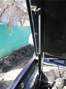

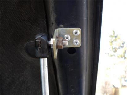

Вот что получилось

Однажды одна машинка с такими держателями меня уже попыталась слопать.
К общем дунул приличный порыв ветра и меня накрыл капот.
Учитывая вес капота, лучше уж я с родной фортовской стоечкой поезжу. 003_wink.gif

Я тоже их видел,но капот у нас тяжелый, нижний кронштейн толщиной 3мм сильно играл и крепился в двух точках,а верхний в одной.Метал что на капоте что в районе крыла тонкий,на болтовое соединение посадить нет возможности (без сварки)по этому за счет увеличения площади кронштейнов и добавления ребра жесткости(на нижнем) и точек крепления,нижний в трех местах, верхний два самореза и две заклепки на фото видно
