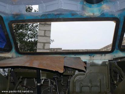

Учитывая что на повестке у каждого нового брдмовода первоочередным вопросом встает увеличение обзорности как для водителя, так и для пассажиров, хотел попросить отозваться владельцев, и отписать кто как остеклял, процесса я не нашел, но нашел фотографии.
Несколько вариантов остекления какой выбрать? важно чтобы оставались окна которые можно было бы разбить в случае переворота.
Первый вариант как кажется самы простой но не самый обзорный:
И наиболее приемлемый и обзорный вариант 2:
Вопрос кто как стеклил? расскажите пожалуйста правильную технологию. ато неправильная дырка в броне серьезная проблема.

режется броня, потом на срез вваривается L-образный уголок и на него уже вклеивается стекло. У себя я заказывал стекло на заводе- триплекс 12мм с 2% тонировкой в массе

Спасибо за фотографии, уголок думаю не самое удобное, проще наверно я посмотрел на том сайте что по ссылке там плоскость приваривают.
Единственное не совсем понял как снаружи рамку делать и крепить ее... не на одной фотографии которые я видел непонятно ставт ли резинку по срезу листа или прямо вклеивают на силиконе ... Видно по фотографиям что есть и такие и такие но крупных планов увы нет...
Если у вас есть фотографии как привариался уголок, буду очень признателен.

уголок берётся исходя из толщины стекла, у меня 14мм(12мм стекло +2мм на герметик). Герметик специальный, для стекла, силикон не сгодится. Уголок как раз самый простой, доступный и наименее болезненный вариант(сварной шов находится снаружи и нет боязни забрызгать сваркой салон)
Спасибо про герметик, ато я был уверен что там силиконовый...

А ты мне можешь крупный план уголков дать, фотки как оно варится?
Да и как наличники снаружи крепить, всеравно щель не ровная будет как не старайся, хотелось бы закрыть вот так, но как крепить не представляю:

░░░ ▌ ◄ L-уголок, на который клеится стекло
█ ◄броня
фото такого масштаба нету, поэтому попытался "на пальцах", "наличники" незачем (если стекло плоское) всё получается заподлицо,щель у меня получилась идеально ровной(это даже на верхних фото видно). Если хочется "открывабельные" форточки варится рамка в рамку+ петли с уплотнительными резинками
п.с. самое трудное было отверстия под "дворники" (грел дугой, потом пару резких ударов керном и бегом чтоб не успевало остыть победитовым сверлом)

Красиво. Расскажи пожалста всю очередность, сначала стекла заказываем, или сначала дырки режем? какие подводные камни были?

сначала разметка, потом режем, "обычной" "болгаркой", при "прямых" руках несложно. У меня ушло на лобовое и боковые около 10 кружков на 150мм. Резать длинну "до конца" нельзя- чтобы не зажало диск, нужно оставить недопилы по углам(они потом кувалдочкой срываются).Самый трудный момент- полукруг от смотрового прибора командира(болгаркой там на всю глубину не взять) поэтому остались недопилы 2х20мм. Далее в нижнюю часть упираемся домкратом(предварительно застраховав через оконные проёмы и люки стяжными ремнями) мало-помалу берём"на излом" оставшиеся "мостики" возле перископа... Предупрежу сразу- сталь еще та... отбросьте идеи про полукруглые углы сразу(их только газорезом)... мне почему-то сталь показалась и вязкая и пружинистая одновременно.После вырезания проёма подравниваем плоскостя и варим уголок, попутно заказывая стекло. Я же сначала заказал стекло- потом резал- отчего не имел права на ошибку. Боковые режутся легко- советую начинать с них(для отработки навыка)

Есть вариант попроще , если есть доступ к плазморезу. Вырезаются на ЧПУрамки под стекла и шаблон для вырезки проема под стекло вручную. Заклепляется шаблон и за 5минут вырезается проем, который соответствует рамке. В итоге может получиться и быстрее и дешевле и с закругленными углами без концентраторов напряжений (кузов то всетаки несущий).
Не понял про рамку, зачем рамку в размер стекла, рамка должна быть внахлест чтобы крепить стекло... Или я что-то не понял?

Про рамку именно в размер стекла я не писАл, Рамка делается соответствующей по конструкции к креплению стекла, а шаблон для ручной резки с учетом припуска на толщину сопла плазмореза (по шаблону ведут резак как по линейке). Стекла бывают ведь обычные и пулестойкие, если хочется чтоб стекло работало правильно надо соответственно ставить и стеклоблок. Если стекло простое, то можно и вообще снаружи его вклеить, как делают при переделке бусов из грузо в пассажир.
Не могу понять что есть шаблон, это сама рамка которую вваривают изнутри, или специально заранее изготовленная на лазерной резке форма.?.. Вот на этой картинке четко есть и дырка и рамка.
