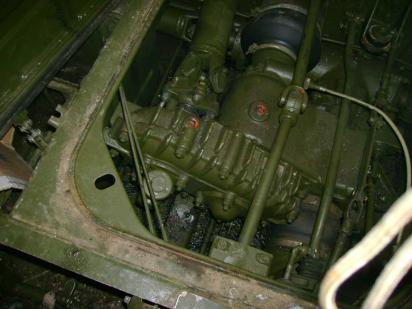

Класс! Поздравляю!!! А я думал, что с ПТРК машины без доп. колес... А люк над раздаткой - открывается?... У моего приятеля на такой же машине над пасажирским отсеком все демонтировано и по краям борта он от осадков натянул брезент, как на БТР-152... Бронирование осталось только над водителем и командиром. А вплоть до перегородки моторного отсека - дыра... l_upset.gif

Над раздаткой да конечно все открывается, я фоткал раздатку.

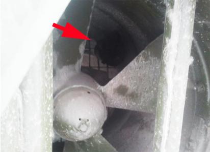

Ребята обнаружил у себя в водомете, справа какую то черную канитель что это не пойму...
На других ПТРК такие же, у кого, еще такая ерунда есть? не могу в инструкции найти что это?

это клапан водоотлива, а в целом- основное водооткачивающее приспособление. У всех плавающих есть такое... Работает по принципу разрежения: пока винт крутится- до тех пор и выкачивает из трюма..
О том что водооткачивающий механизм за счет разрежения есть я знал, но что это он ни где не написано, вчера специально перечитывал 3 различные инструкции, хоть устройство его посмотреть...
За ответ спасибо!

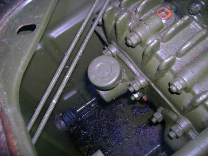

Лебедку и кардан нашел, не могу найти еще один кардан, ком на лебедку и вал, или целиком лебедочную раздатку, на моей машине напомню, штатно лебедка не устанавливалась.
