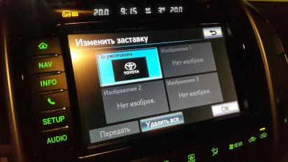

В мануале написано,что возможно поменять изображение заставки в головном устройстве. Попробовал закачать с флешки,ничего не вышло. Пишет,что новых файлов не обнаружено. Кто нибудь в теме как это сделать?

А вот я разобралась! Нужно на флешке сделать папочки StartupImage и ScreenOffImage и в них сохранить нужные картинки. Отлично смотрится экран в стиле Шанель.

Создал сегодня такие папки, закинул 3 картинки в каждую, даже разрешение подогнал под экран(800х480), все равно ничего не скидывает:( Музыка с этой же флешки играет без проблем

Посмотрите свойства файла и удалите все, что написано кириллицей. Важно, чтобы в названии папок учитывался верхний и нижний регистр, откройте мануал по навигационной системе, там точно указано как правильно назвать папки.

По идеи должно и там работать, т.е. при наличии HDD диска в головном устройстве... сейчас проверить сам не могу... юбилейка продана, а рестайла ещё не взял, но могу дать наводку с импортного форума правда примусоводов, но суть думаю не меняется обсуждение тут
-Отформатировать диск в FAT32.
-Изображение должно быть с расширением JPG или JPEG размером 800x480 объёмом до 10 Мб.
-На вашем домашнем компьютере, вы создаете два файла на флэш-накопитель USB, одна называется "StartupImage" и "DisplayOffImage" (оба с учетом регистра).
-Вы кладете файлы (изображения), которые вы хотите, внутрь папки "StartupImage". Затем в своём автомобиле подключить к порту USB.
-Перейти в Настройки -> Основные -> Настройка изображения заставки. Затем просто следуйте инструкциям на экране и все готово!
когда автомобиль завели, вы все еще ​​видите логотип Toyota на секунду, но ваше собственное изображение появится еще через пару ​​секунд после загрузки системы.

Нажимаю>setup>меню настройка>общие> на экране "язык,язык при распозн.голоса,звук сигнал,авт.смена экрана,цвет линии,раскладка кл-ры,единица измерения,удалить личные данные> Ну и настройки изображения заставки нет - приплыли. Чеж так не везет-то
