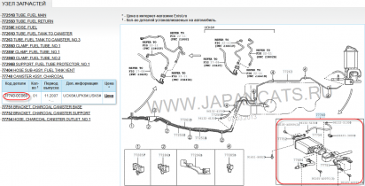

(Астана РК) Всем доброго времени суток. На заправке постоянно отстреливает пистолет из за пены, приходится по немногу заправлять , Создаю очередь, а при -30 или -40 градусах так вообще тяжко максимум 10 мин. Подскажите есть ли какой нибудь клапан в горловине до бака или для отвода из бака, если есть то где находится, может кто встречался с этой проблемой. 004_sad.gif

Напор просто сильный и бьет в стенку трубы, создавая уровень возле крышки. Пистолет думает, что бак полон и отстреливает. Попробуй не вставлять глубоко пистолет в горловину.

+1 судя по схеме топливозаборник стоит практически вертикально и трубки выхода лишнего топлива выведены практически в место куда вставляется пистолет.

Бак снимать сразу наверное не стоит... там рядом с баком должна быть небольшая коробочка со шлангами - абсорбер с активированным углем, который улавливает пары бензина... вот его проверить и выходящий от него клапан стоит, а вообще пробег какой на одометре?

у меня тоже была такая проблема на fj cruiser,куда только неездил.потом посоветовали человека ,приехал оставил на два чяса машину.заплатил 100$.с тех пор все работает .как он обяснил,в угольной канистре есть клапан,который должен быть открыт,а компютер сходит сума и подаэт на него питание.он его перепрошивает.если кому интересно могу дать его номер.0672876557
