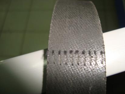

Запчасти принято разделять: на оригинал ( поставляются на сборочный конвейер и гарантийное обслуживание, имеют маркировку в виде конструкционного номера по применяемости на конкретную модель автомобиля) и аналоги ( применяются после гарантийного обслуживания, имеют маркировку в виде собственного номера производителя детали). Но насколько оригинален оригинал? У Toyota "чисто оригинален" кузов, рама и двигатель без навесного оборудования вот пожалуй и все 023_scratch_one-s_head.gif
АКПП, сцепление, маховик, муфты подключения трансмиссии все производство компании ASIN ( поставщик на конвейеры 26 автопроизводителей). Стартер,генератор,компрессор кондиционера, блоки управления, катушки, свечи и пр.электрика все производство Denso ( поставщик на конвейеры десятка автопроизводителей). Шины Bridgestone, приводные ремни Dayco (Корея), оригинальные "тойотовские" масла производят Mobil, Eneos, Pentosin. Вот такой конструктор, впрочем как и любой другой автомобиль. А неоригинальный Contitech ( чей ремень я поставил) поставщик на конвейеры немецких автопроизводителей, т.е оригинал к примеру для BMW. Кстати, заводской ремень выходил всего 25 тык. и на поверку оказался полным дерьмом неизвестного производителя сшитым из трех кусков. "Оригинал" на фото scare.gif
