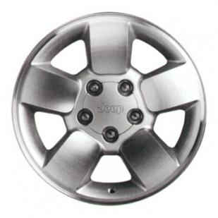

Всем привет. Подскажите, шины BFGoodrich Mud-Terrain T/A KM2 265/70 R17 встанут ли на мой агрегат без лифта? Не будут ли тереть-задевать? Или лучше 245/70 R17? Зимой по городу на них норм будет или лучше оставить шиповки?
Jeep Grand Cherokee 2,7CRD 2004 г.в.
Диски 17х7,5 Silverblade #3

Знаешь,твоя просьба с фотографиями навела меня на мысль,что их практически и нет,но вышлю что есть. Итальянские литые диски АТР Truck Off-Road 8Jx18 5/127 ET 38. Резина как писал выше.
