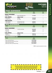

Амортизаторы TOUGH DOG
Рекомендации по выбору:
Выбор амортизаторов подвески
• Выбирая амортизаторы, из серии НИТРО-газ GR, можно обратить внимание на изделия двухтрубчатого типа. Данные амортизаторы, как правило, применяются в случаях связанных с транспортировкой средних и тяжёлых грузов. При этом данные амортизаторы обеспечивают хорошую устойчивость автомобиля.
• Амортизаторы типа НИТРО-газ GRC также двухтрубчатые, имеющие диаметр 35 миллиметров, скорее всего наилучшим образом подойдут для владельцев автомобилей, не обременённых грузоперевозками, и предпочитающих комфортную езду.
• Ещё один вид аналогичных элементов – амортизаторы Foam Cell серии FE. Двухтрубчатые, диаметром 41миллиметр, хорошо подходят для условий бездорожья.
________________________________________
Выбор пружины и рессоры
• С точки зрения выбора рессор, можно отметить рессоры листовые с суффиксом А, которые практически не отличаются от стандарта, обеспечивают лифт и используются в большей степени для создания условий комфортной езды.
• Из этой же серии, цилиндрические пружины и рессоры листовые с суффиксом В, но делающие транспортное средство более устойчивым.
• Цилиндрические пружины и рессоры листовые с суффиксом С обеспечивают хороший лифт автомобилю, а также отличаются хорошими нагрузочными способностями.
• И наконец, цилиндрические пружины и рессоры листовые с суффиксом D – конструкция, предназначенная для эксплуатации в условиях транспортировки тяжёлых грузов и сверхтяжёлых грузов.

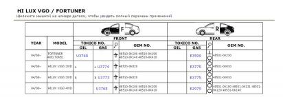

Амортизаторы TOKICO

Привет,
просто в формате pdf файлы весят меньше (для примера - файл в посте про Ironman в формате jpeg весит 328кб, а тотже файл переведеный в pdf весит 85кб. - вот и экономия места 001_smile.gif
