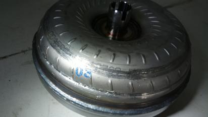

Приобрел фортунер 2.7 выпуск 12.2012 привезли на заказ из эмиратов. После того как проехал 5500 км машина заглохла без всякой на то причины, просто встала и все. Пришел мастер и сказал, что заклинил двигатель, потому что коленвал не проворачивается! Я решил сам проверить и обнаружил гроверную шайбу когда открыл смотровое окошко между акпп и двигателем. После я обнаружил две трещины с нижней стороны кожуха акпп. Отвез машину в сервис, сняли коробку и обнаружили болт от железной прокладки между двигателем и акпп, который заклинил гидротрансформатор.

Заказал кожух и гидротрансформатор, благо все по гарантии. Запчасти будут в понедельник, потом отпишусь.
