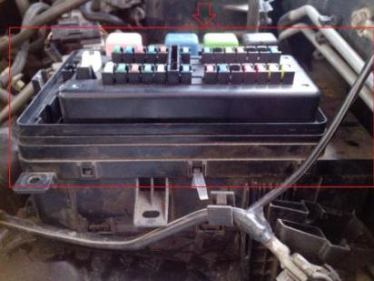

Всем привет! Подскажите, как снять верхнюю часть блока.

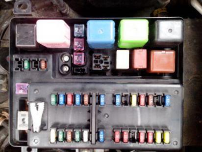

Вот эту.
Есть необходимость добраться до этих реле.
Нейтрализовал все защелки и тянул вверх (сильно). Боюсь сломать.

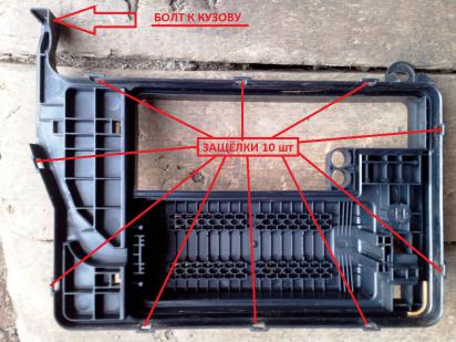

Снять верхнюю часть блока предохранителей и реле МОЖНО.
Для этого нужно:
Вынуть указанные предохранители
Нейтролизовать зещелки и открутить болт крепления блокак кузову.
Тянуть вверх

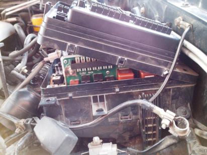

И.... опля.... , что получается!!!
