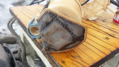

- - Bizner   В итоге! Загнал на СТО - сняли бак, приемная с...   1.4.2014, 9:13

- - Bizner   Продолжение истории... Короче говоря чистка фильтр...   29.5.2014, 13:02

|- - Bizner   Также один в один фильтр-сетка бензонасоса на LC20...   21.7.2014, 14:24
