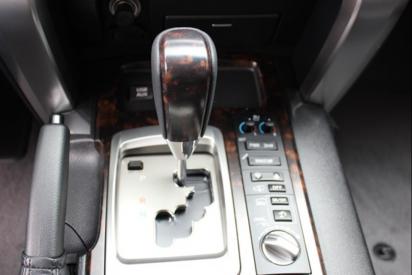

Господа, подскажите, что за версия. Машина 2013г. с пневмоподвеской? сколько у нее лошадей? может кто знает.

Генана, по картинке без VIN кода определить точно нельзя, короче нужно вбивать этот VIN и смотреть, какой COMPUTER ENGINE CONTROL - блок управления дизелем установлен. Более подробнее в соответствующей теме тут...
Возможные варианты: с 01.12 по 12.12 ставился 89661-60R80 (286 л.с. Евро-4), а с 01.13 ставят 89661-60R81 (272 л.с. Евро-5)... вообще в ПТС должно быть указано или в таможенной декларации или снимать ЭБУ и смотреть наклейку с номерком

Спасибо, но пока не могу, так как хочу ее только взять. Вот и возник вопрос, а что это, так как на других не видел. Но все одно спасибо.
Но все таки, картинка говорит, что это подвеска управляемая по высоте, я прав?

Да это картинка авто с гидро-пневматической регулировкой кузова по высоте (AHC) и адаптивной подвеской (AVS)...
точно такой же, которая стоит на Lexus LX570 смотри описание тут...
P.S. с растаможкой ценник выйдет примерно такой же, как у LX570, т.к. официально в РФ не поставляется.
