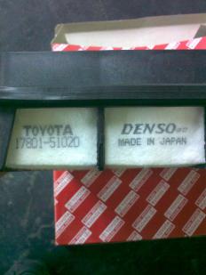

Вчера на ТО предложили заменить воздушный фильтр (меняю каждые 10 000 км, а через 5 000 продуваю), пока он лежал в коробке дотошный человек чье авто виселона соседнем подъемнике предложил взглянуть на сам элемент фильтра. Короче в красной коробочке с надписью тоета (на англ.язе) лежал черный фильтр с надписью DENSO с небрежно поклееным рядом фибры, разглядывая его чел показал мне, что на моем старом оригинальном фильтре уплотнительная резинка толще на 2-3мм (сами измерили благо на верстаке штангель лежал), сама резинка тоже какае то корявенькая и гораздо более жесткая, НО БОЛЕЕ ВСЕГО обратил внимание, что кромка на которую одевается уплотнитель неправельной сабельной форму с двух боков элемента!
Все это я показал мастеру-на что он мне ответил, мол резинка от !ВИБРАЦИИ!- увеличится и станет мягкой(!), а кривизна при защелкивании корпуса -выправится(!) На, что я ему предложил хотя бы руками попробовать выпрямить кривые кромки-короче это невозможно, потому как они очень жесткие...Сосед по ТО ,со шноркелем на двухсотке пояснил, что в это искривление будет сосать пыль как в хороший пылесос... На старом фильтре все кромки оказались ровные и мне пришлось продуть его еще раз...Теперь нахожусь в поиске нормального фильтра.

Конструктор, каталог от самого Denso выдает только салонный фильтр с номерком 453-1019
на двигатель нету и походу это чисто подделка с поднебесной попалась...
Вот каталог если интересно тут...
да и в любом каталоге замены оригинального фильтра 17801-51020 не проскакивает указания на Denso.

Думаю, что Denso рядом не лежало... ценник 3-5 вечнозелёных ему
барыги скорее всего за оригинал толкают типа этого чуда не задумываясь, что могут движок кончать доверчивому клиенту...
Ссылку можно выложить у кого покупали... что бы не повадно было разводить клиентов заказывая вот у таких чудо мастеров из поднебесной тут...

зачем же в личку, сюда надо. Я кстати тоже столкнулся можно сказать с такой проблемой, после установки нового фильтра через некоторое время решил проверить его и заметил, что с одного угла подсасывает, заменил на новый... Тоже самое. Покупал как оригинал в экзисте. До этого брал было всё хорошо последние два фильтра видать левак в оригинальной коробке.

Я стал брать Ашику 20-02-264. Не хуже оригинала... ровный, красивый.
