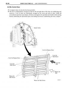

При замене лобового если только в воздуховод при срезании герметика могли теоретически уронить остаток в виде небольшого кусочка...
Остаток герметика мог застрять на заслонке и в итоге сервопривод не может до конца её закрыть и соответственно "трещит" моторчик не доведя до конца эту операцию, как происходит прогрев сервопривод в обратную сторону срабатывает перемещая эту заслонку для изменения подачи воздушного потока и соответственно шум пропадает.
В принципе эта теория не лишена основы и если при заводке в предварительно установленном до заглушения двигателя ручном режиме климата шум будет отсутствовать, то значит "косяк" установщиков стекла с большим процентом вероятности... и как говорят доктора - только вскрытие покажет. Или в итоге до того, как успеет помереть сервопривод этот заевший заслонку кусок герметика провалится дальше во внутрь системы.
Картинка для наглядности о чем идет речь... порядка семи штук заслонок стоит на пути обдува лобового стекла
Описание климат контроля в оригинале на английском тут можно скачать.

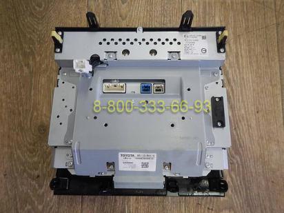

Ну вообщем потестил я сегодня на холодную и такая ситуевина: при нажатии кнопки запуска (на тормоз не нажимая) включился дисплей и пошел этот самый звук, нажал еще кнопку раз, реакция та же (все загорелось, тормоз не жал), нажал еще раз все потухло, звук идет! Погудел, погудел и замолк! Далее завел, все по прежнему! Когда прогрелся, звук пропал! Сейчас на прогретой, нажимаю кнопку (без тормоза) включился дисплей, пошел звук из консоли (слышна работа вращающегося эл.мотора), но нормальный без скрежета и т.д. ! Рамиль вопрос к тебе: что это работает, какой эл. мотор? 99% процентов это он гудит на холодную!!! У дисплея нет охлаждения вентилятором своим, как в компе? Вроде, как там на жестком диске, в нижней части консоли, должно быть охлаждение своим вентилятором? Насколько я понял этот эл. мотор работает постоянно, засыпая только сек. через 30, после выключения!
Сообщение отредактировал Nik - 8.12.2014, 18:03
сообщение 8.12.2014, 19:35
Nik, на рестайле не снимал голову так, что не знаю есть там вентилятор или нет.
На дорестайле во всяком случае не было тут картинки...
Рестайловый примерно так выглядит
