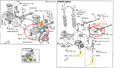

В ходе осмотра был обнаружен незакрученный болт в одной из втулок маятникового рычага. Его сняли. Было видно что болт точно бился. Поменял обе втулки на маятнике (которые резиновые) и болты. Так же резинки стабилизаторов и амортизаторов.
Проверили всё что только может биться при езде. Поворотные кулаки не люфтят, подшипники в порядке.
Осталось одно место которое может вызывать сомнения. Это отверстия под болты которыми крепится мост к маятниковому рычагу. Они имеют овальную форму в разных направлениях (одна по вертикали другая под углом примерно 45градусов), думали наварить шайбу но не стали, вдруг так и нужно.
Прилагаю схему с отметками того что менялось.
Что там ещё нужно смотреть?
