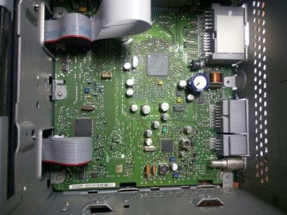

Здравствуйте,как можно решить проблему изменения шага FM с 0.2 на 0.1 на авто из США, у меня головное устройство G261V (Головное устройство от Форд 2006-2010 годов выпуска 6-ти дисковое OEM с названием G 261V . Процессор NEC 70F3336GC(A) , тюнер собран на nxp tef6721hl ) ? Спасибо.

Просьба помочь, скинуть лог на ACM модуль , тех у кого стоит такое ГУ , но с четным шагом сканирования ,т.е у кого европейский шаг 0.1 FM .Заводской лог можно посмотреть через сайт выполнив следующие шаги :
1. Перейти на https://www.motorcraftservice.com/
2. Выбрать Free Resources ->Quick Guides->Module Built Data (As Built) из верхнего меню.
или просто использовать прямую ссылку на эту страницу https://www.motorcraftservice.com/AsBuilt вместо шагов 1,2 выше.
3. Наберите ваш VIN и запустите форму. Страница результата должна содержать кнопку Download File. нажмите ее и сохранить файл AB в любое удобное место
Лог ACM нужен для того , что бы сравнить с имеющимся у меня и изменить нужные биты.
