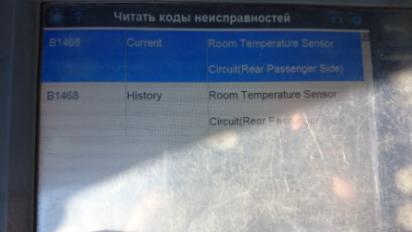

Вот что сказал сканер
сообщение 11.8.2015, 22:05
OlegD, обшивку в багажнике не снимали случаем до того, как печка задняя глючить стала? Может штекер не воткнули...
DTC B1468 / 68 Задняя сторона датчик температуры. Описание проверки в кривом гугл переводе тут...
Как добраться до датчика тут...
