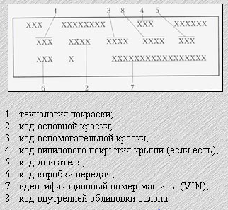

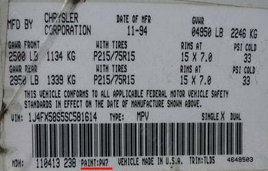

Где расположен шилдрик с кодом краски . На водительской двери и под капотом его нет.

Есть под капотом на левой по ходу табличке:
и на двери:
