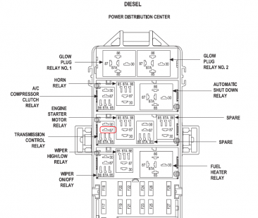

Сначала подключал на Генератор, как советует инструкция к сигналке - фигня получилась.
По сервисному мануалу нашел в блоке предохранителей/реле под капотом Transmission Relay. Там на одной из ног сигнал появляется в аккурат после запуска двигателя.

А по подробней . На какай ноге?

Если правильно понял это с надписью транс соленоид... и за что это реле вообше отвечает?

Как я понял, это реле "включает" мозги трансмиссии. Дескать "Эгей, тут движок завелся, будь готов стартовать".
Насколько помню брал с 87-ой ноги. Вот схемка.
На всяйкий зацепи туда провод и померяй сигнал - должен появится после запуска двигателя
