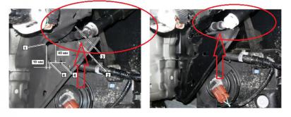

Добраться по простому вряд ли получится и если дело в неисправном омывателя, то скорлупу бампера придётся скидывать тут описание...
Можно сняв подкрылок глянуть может слетела трубка со штуцера, но там подлазить тяжеловато, вот фото

У него правый омыватель течёт, а этот вариант можно рассмотреть, как "заглушить" систему идущую на омывайки фар тут...
