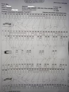

Здравствуйте, Уважаемые форумчане!
Прошу Вашей помощи в следующем вопросе:
У TLC 200 имеются деформации рамы (фото диагностики во вложении).
Подскажите, пожалуйста, насколько это допустимо/критично?
Имеются ли установленные производителем допустимые отклонения (поиск в Интернете ничего не дал)?
Есть ли необходимость что-либо делать в данном случае с рамой, если авто ведет себя нормально?
Проверка лакокрасочного покрытия проблем не выявила. Сказали, что кузов не бит и не крашен. В движении авто ведет себя хорошо (пробовал на скоростях от 0 до 140 км/ч). Каких-либо отклонений я не заметил.
Заранее спасибо!

Да, спасибо. Я видел эту информацию. Но вопрос не в самих размерах, а в допустимых отклонениях от них и возможных последствиях этих отклонений в будущем, т.к. в данный момент машина ведет себя нормально.

Надо у жестянщиков поспрашать, а так на стенде развал-схождения, какие параметры даёт? Вообще ради информации сам кузов относительно рамы 1,5-2см гуляет.

Возможно кому-то это будет интересно. Был сегодня у ОД. Сказали, что допустимое отклонение в пределах 10 мм. Т.е. в моем случае "проблемным" является только одно отклонение в 14 мм. При этом сказали, что если машина в управлении себя нормально ведет, то проблемы они не видят.
Но на следующей неделе развал-схождение действительно нужно будет проверить.
