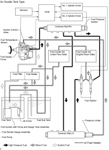

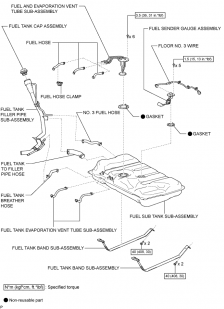

Не совсем самотеком... в основном стоит перекачивающий насос. Вот фаил с описанием, как устроена система тут...
Там на фото устройство допбака на дизельном автомобиле. Может другие требования? На российский рынок кстати допбак вообще не поставляется для дизельных машин. Ни для Тойоты,ни для Лексуса. Не буду спорить,но он утверждает, что электрической части вообще нет. Живые фото в принципе это подтверждают.

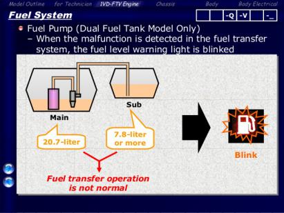

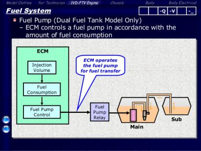

После установки отпишитесь, как получилось, но с дополнительного бака топливо перекачивается в основной путем насоса стоящего в основном баке , управление насосом осуществляет ECU двигателя , команду на включение ECU получает по CAN c приборки , а приборка получает инфу с уровнеметра в основном баке .
