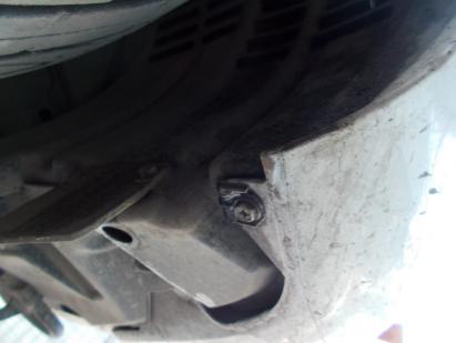

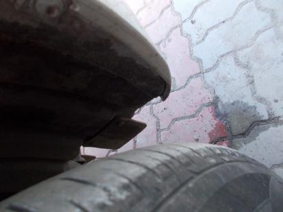

Стал замечать, что после продолжительных поездок более часа, из под правого подкрылка (защиты в районе противотуманки) регулярно бежит какая то прозрачная жидкость-луж не наблюдаю по которым бы мог ездить и чтоб потом после езды пару тройку часов что то стекало , при чем всегда именно с правой стороны.... Уровень в расширителе держиться примерно в одном и том же месте. Подливаю его до нижнего "на холодную" раз в два года (около 100гр.). Там же под бампером стоит "Вебасто", но чтоб ее осмотреть нужно бампер видимо снимать.
"Кондей" тоже вроде бы работает...Тему так назвал, потому что на СТО у ОД так обозвали "диагноз", но без всяких пояснения гарантий, что если они заменять эту деталь в кондее, то течь прекратиться.
Визуально так и не смогли понять что и откуда бежит
