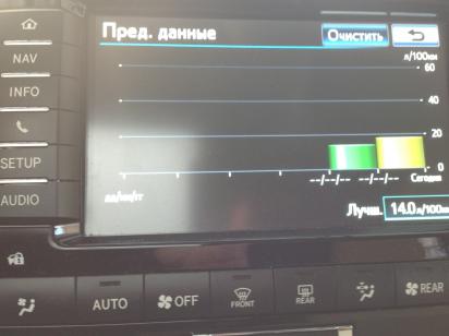

Всем добра! Собственно вопрос будет виден на фото. Не работает пиктограмма потребления топлива. Нет каждодневного значения столбика,числа месяца и года. Тачка 2014 года гарантийная. Официалы разводят руками ..... Может кто либо сталкивался с подобным? Заранее спасибо!

2012г. рестайл. Такая же ситуация, такой же ответ сервисменов.

Показания обнуляете?

Да, обнуляю. Но ничего не меняется. Также не индицируется в этом экране дата.

на дисплее, на приборке, надо выставить значение - средний расход л/100 км и потом обнулять, потом будет тебе счастье!☺

Ок. Спасибо за пояснение.
