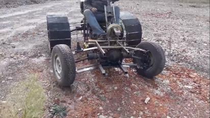

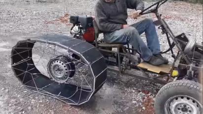

Не так давно создал вот такой вот транспорт. Весьма проходимый, за счёт гусеничного колеса. Оно состоит из ступицы (диск автомобильного колеса), обода (гусеничная лента), спиц (выполнены из троса)
Преодолевает препятствия, до 80% от высоты колеса. Размеры и грузоподъемность могут быть разными. Стойкое к боковому уводу и скручиванию.
Мне очень понравилось, потому что оно очень дешевое и легкое в производстве. И удобно тем, что колесо может быть как основным, так и навесным. Очень удобно. По общим дорогам едем на колесах, по сложным грунтам едем на гусеницах
Конечно, пока что это пробный вариант и я планирую его использовать и на более тяжелой технике
