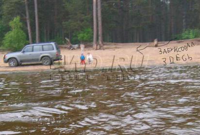

в мануале пишут, что блокировки только с режимом L, но если можно с D, то вообще отлично. Компрессор есть. Я тогда думал уже колеса спустить, но выехал по более пологому месту.
Пытался подняться между деревом и пеньком перпендикулярно береговой линии (в лес). На уровне стрелки - забуксовал

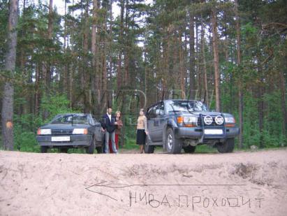

И здесь нива прошла

Ну в режиме L на раздатке происходит автоматическая блокировка межосевого дифференциала. Его так же можно заблокировать,нажав на ручке АКПП кнопку слева.При этом АКПП можно использовать в положение D,а раздатку не трогать(режим H).
Вообще Шнива покороче будет.НА ТКЛ на этом склоне порогами не цепанули?

На ручке АКПП слева у меня кнопка овердрайв. Блокировки у меня подключается когда раздатка включается в положение L. Слева от руля переключатель отсутствует.
Порогами не зацепил когда спускался, а поднялся в другом месте.
