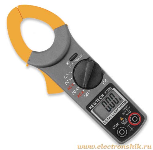

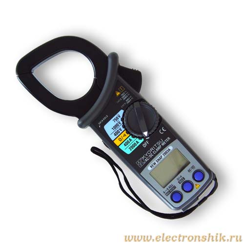

сообщение 9.3.2007, 11:59
Сообщение #1289
Datshanin, самый доступный вариант - тестер, который называется токовые клещи (для постоянного/переменного тока) стоят вроде около 100$. Можно мерить большие токи, в сотни ампер
типа таких:
