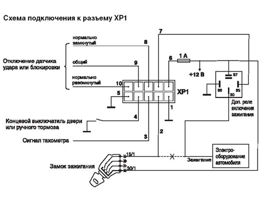

Вот схема подключения:

Подключение турботаймера
Турботаймер подключается к электрооборудованию автомобиля и другому оборудованию жгутом проводов, входящими в комплект поставки.
Контакты 8, 9 и 10 разъема XP1 являются контактами встроенного реле и предназначены для отключения
датчика удара или для обхода иммобилайзера. В ждущем режиме замкнуты контакты 8 и 9, а в режиме
поддержки зажигания – контакты 9 и 10.
Для поддержки зажигания используется дополнительное реле, не входящее в комплект поставки.
Назначение контактов блока:
1 Черный - Земля (минус питания)
2 Розовый - Контроль зажигания Вход (+)
3 Зеленый - Контроль частоты оборотов двигателя (сигнала тахометра) Вход (~)
4 Синий - Концевой выключатель дверей или ручного тормоза
Вход (полярность программируется)
5 Черный - Земля (минус питания) Дублирует контакт 1
6 Красный - Питание +12 В через предохранитель 1 А
7 Оранжевый - Управление реле зажигания Выход (+), до 0,3 А
8 Серый - Нормально замкнутый контакт реле Выход, до 9 А
9 Желтый - Общий контакт реле
10 Белый - Нормально разомкнутый контакт реле Выход, до 9 А
Если ничего подобного раньше не делал, лучше доверься специалистам :roll:
