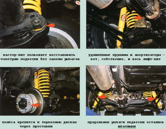

Машина, попавшая в наши руки, как раз и построена в компании «Макси-Авто» как некий эталон, действующий образец того, в какой роскошный автомобиль можно превратить работягу Land Cruiser 105, причем не только не поступившись его внедорожными способностями, а, напротив, серьезно их увеличив. Выглядит машина действительно очень достойно. Мускулистый кузов прекрасно гармонирует с внедорожной резиной Procomp МТ размерности 315/75R16. Силовые бамперы TJM (передний с лебедкой Warn HS 9000), люстра из прожекторов IPF и экспедиционный багажник однозначно намекают на то, что, несмотря на лощеный вид, наш герой не чурается побарахтаться в снегу или грязи. И ни одной хромированной детали! Молдинги, облицовка радиатора, зеркала, дверные ручки - все окрашено в цвет кузова. Естественно, для того чтобы установить 33–х дюймовые колеса, автомобиль пришлось отлифтовать. Правда, не слишком сильно, всего на 6 сантиметров. Для этого был использован лифт-кит ТJМ (пружины, амортизаторы и рулевой демпфер). Рычаги остались прежними, поэтому для того, чтобы сохранить показатели управляемости в пределах нормы, на машину установили кастор-кит - полиуретановые передние сайлент-блоки передних рычагов с

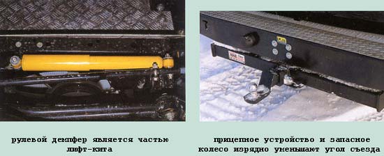

эксцентрично расположенной внутренней втулкой. Дисков с нужным выносом, видимо, не нашлось, так что колеса смонтировали на расширяющие колею проставки. Многие технические решения, примененные при тюнинге этой машины, способны поначалу удивить и даже поставить в тупик. Казалось бы, зачем менять прекрасную электрическую лебедку Aisin, которой оснащаются Toyota Land Cruiser 105 в комплектации R2, на лебедку Warn такой же мощности? Или, например, зачем понадобились передняя панель и облицовка радиатора от дорестайлинговой версии «сотки»? Оказывается, на это были серьезные причины. Например, чтобы поставить бампер ТJМ и сохранить штатную лебедку, его пришлось бы подрезать, серьезно ослабив его крепление.
В свою очередь, установка передней панели от предыдущей версии «сотки» позволила обойтись без хирургического вмешательства. А так и лебедка стоит, и внешний вид не пострадал. Но, пожалуй, самые серьезные изменения произошли под капотом. Проверенный временем двигатель 1НZ получил изготовленную в Австралии турбину Safari, повысившую его мощность со 130 до 175 лошадиных сил. Эта турбина поставляется вместе с коллектором, рассчитана для установки на 12-клапанный атмосферный дизель и не требует замены поршней и шатунов. Пришлось только изменить установки опережения впрыска и заменить интеркулер Safari на штатный, от 24-клапанного турбодизеля (тюнинговый интеркулер мешал установке лебедки). Поскольку один холодный пуск дизеля равен как минимум ста километрам пробега, двигатель оснащен предпусковым подогревателем Webasto. А еще под капотом разместился пневматический сигнал Bolo (его звук можно услышать с расстояния в пять миль). Компрессор ARB служит источником сжатого воздуха и для сигнала, и для подкачки колес.

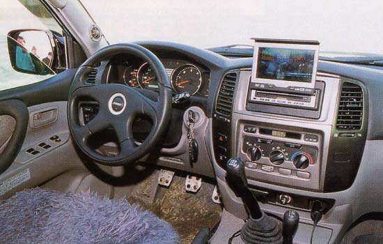

Салон Land Cruiser 105 роскошным, пожалуй, не назовешь, но комфорта в нем хватает даже для весьма требовательного владельца. Штатные боковые зеркала с механической регулировкой заменены на зеркала с электроприводами от модели VX. Обтянутый кожей руль Моmо придает интерьеру отчетливую спортивную нотку. Кроме того, в машине установлена музыкальная система класса НI-End стоимостью почти $10 000, но она, как говорится, не влияет ни на скорость, ни на внедорожные характеристики. Впрочем, это как посмотреть. Например, встроенный телевизор с жидкокристаллическим экраном вполне может служить монитором навигационной системы.

"диски с выносом" - откуда что выносим? или это называется "с гораздо меньшим вылетом по сравнению со штатными"
"колеса крепятся к тормозным дискам" - ух ты! тюнинг такой, наверное...

Да вы посмотрите какой ценный мех на сидении водителя !
Мексиканский тушкан, не меньше !!!
А дверные ручки почему не блестящие ?

На что можно заменить ручку КПП ?
Чтоб в руку хорошо ложился.
И был пониже на сантиметр, чем в оригинале.
Так же неплохо бы заменить на что-нить более приличное резиновые манжеты вокруг ручек КПП и раздатки.

Ручку КПП? Ну тут всё зависит от фантазии, притом хорошо они на резьбе(на патруле никак не мог откавырять), а резинки можно покрыть кожей, как ручник. Мне тоже эти резинки не сильно нравятся.

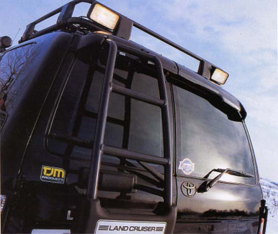

Где найти такую лестницу?
