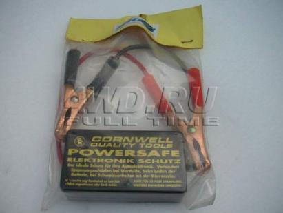

У меня в гараже валяется чудо устройство (вроде как, для снижения риска повредить электронику на инжекторных авто)
Не разу им не пользовался... инструкции никакой нет, а надписи на нем все на немецком языке и еще есть какой-то таинственный светодиод...
Если кто знает, что это такое и как правильно им пользоваться, напишите, плиз! :roll:

Цитата(Lexx)
УЕсли кто знает, что это такое и как правильно им пользоваться, напишите, плиз! :roll:
А никак Лёш! Провода визуально НЕ более 100 Ампер потянут! У дизеля на пуске 350-400! Я себе из 500А сварочного кабеля сделал... СКАЗКА! smile2.gif

сообщение 10.12.2005, 14:42
Дим, ты не понял - эта фигня сажается помимо проводов от плюса к минусу.... :roll: .... или я чего-то не понял..., но там размах проводов 20-30 см... явно от одной клеммы к другой :roll:

Цитата(Mad Max)
Цитата(Lexx)
эта фигня сажается помимо проводов от плюса к минусу.... там размах проводов 20-30 см... явно от одной клеммы к другой :roll:
Конденсатор это... большой ёмкости... Скорее всего сухой (без жидкого электролита). Сглаживает скачки напряжения при подключении нагрузки. Ставится в паралель (на клеммы аккумулятора). Прикуривать, соответственно, тоже от клемм. НО конденсаторы имеют свойство очень резво выходить из строя (от перепада температуры/влажности их пробивАет) Соответственно, если он сломался, в лучшем случае он будет работать как оборваный провод smile2.gif А в худшем - как просто провод от одного контакта к другому (тоесть просто закоротИт АКБ). Делаем выводы smile2.gif
